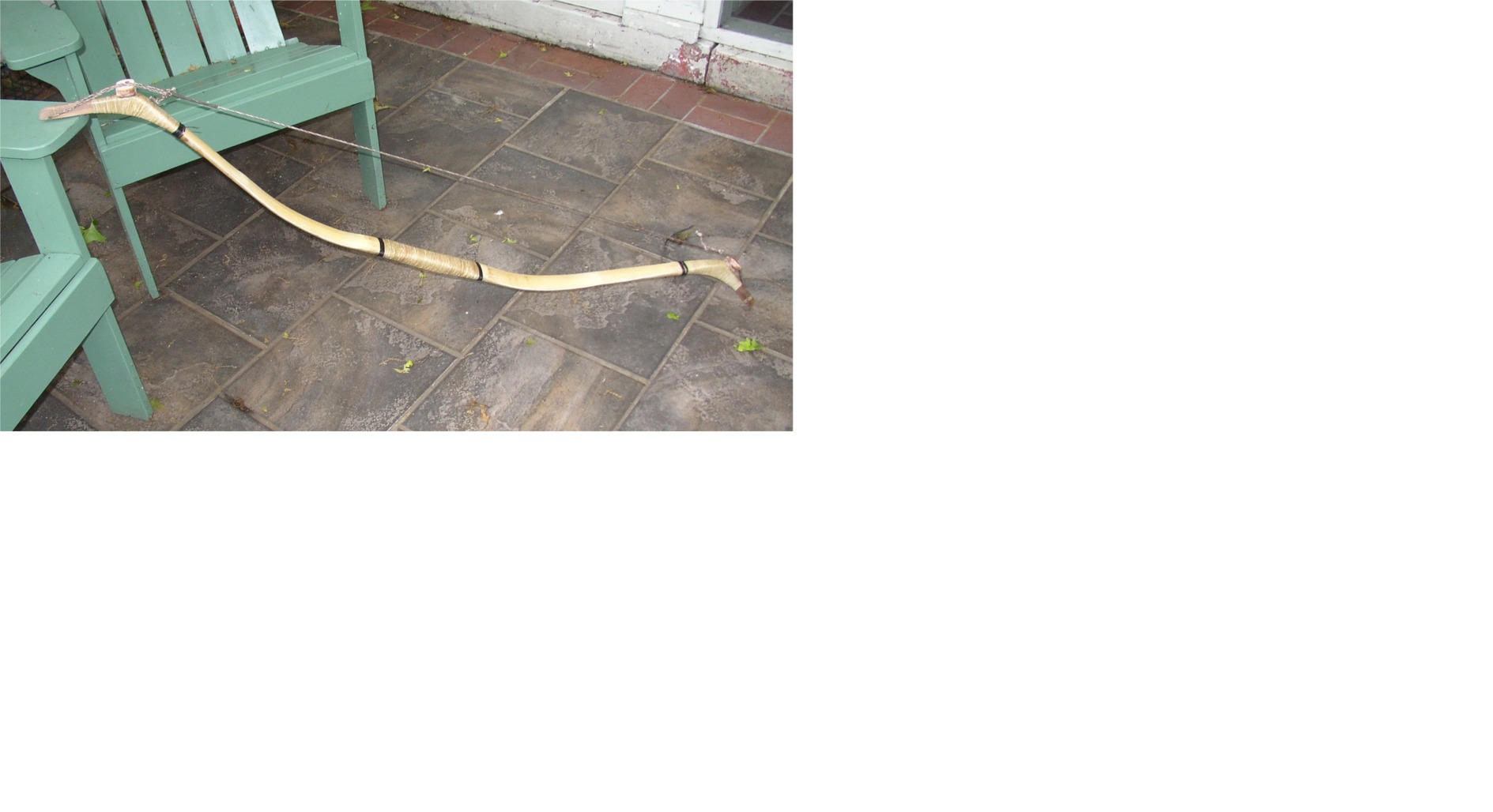

 Tuossa oli bambusta väännetty turkkilainen. Ei nyt paljon yli 30" vedolla, kuten modernit materiaalit mahdollistavat, tai vääristävät perinteisiäkin malleja, ilman perinteisiä valmistusmenetelmiäkin.
 http://www.atarn.org/FAQ/bamboo_composite.htm

				| Kuvat olivat suurempia... http://www.atarn.org/FAQ/bamboo_composite_files/image001.jpg
 http://www.atarn.org/FAQ/bamboo_composite_files/image003.jpg
 http://www.atarn.org/FAQ/bamboo_composite_files/image005.jpg
 http://www.atarn.org/FAQ/bamboo_composite_files/image007.jpg

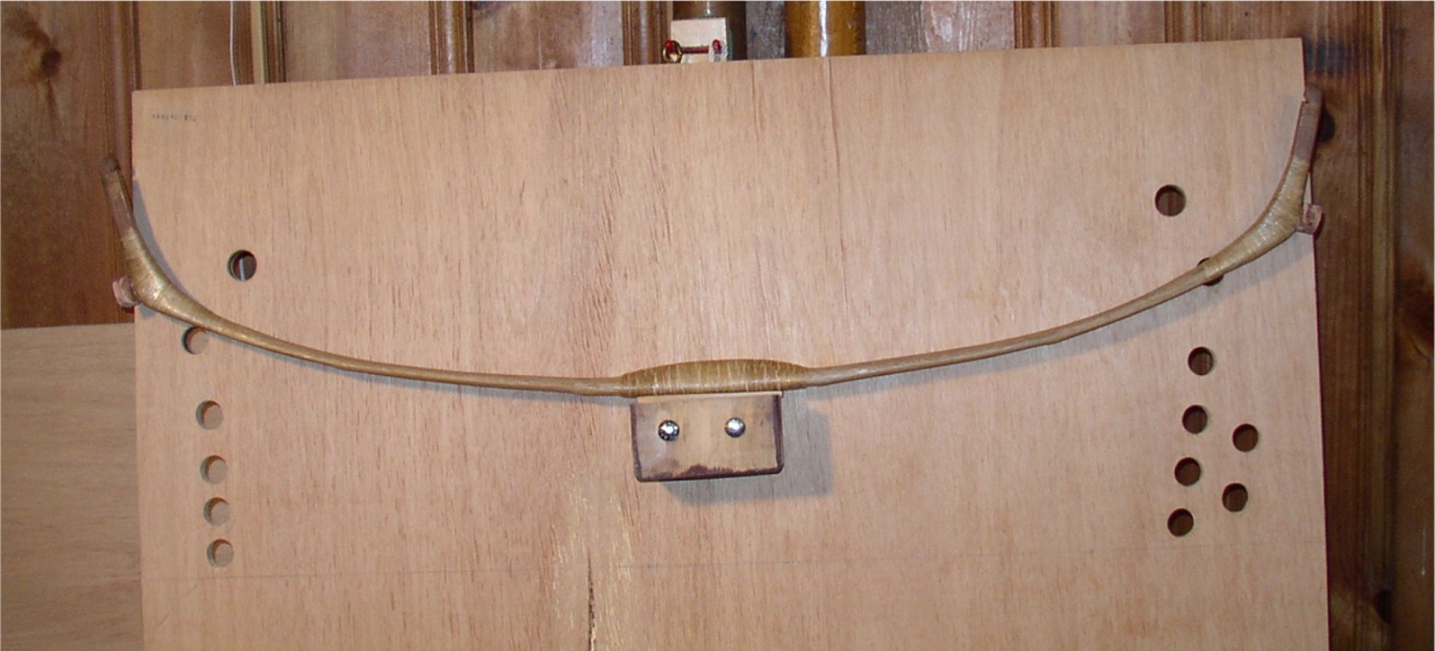

				| Takaisin aiheeseen. Hikkoriselkäisestä bulletwoodpyssystä tuli kuvan kaltainen keppi. 20mm ei riitä paksuudeksi keskelle, pitää olla jotain 25mm jotta paunoja tulee lähelle sata. Tämä jousi on nyt mittarinlukusählinkien ja tarkistuksen jälkeen 59# @ 32" ja settiä tuli jumppaamisen ja 50 laakin jälkeen yksi tuuma.
 Voihan tuolla treenata pitkää vetoa mutta ei siitä oikein muuhun ole. Massaa on trimmaamisenkin jälkeen lavoissa niin paljon että kevyiden nuolien ampuminen tuntuu ikävänä handschokkina. Vois tuota vielä lyhentää 2" ja trimmata päitä mutta enpä taida jaksaa.
 Seuraavaan vastaavaan pyssyyn laitan leveyttä 30mm ja paksuutta 25mm, eiköhän sitten ala tapahtua.
 Mutta jos joku haluaa tehdä 50# @ 28" ELB, niin mitat olis 25mm leveyttä, 20mm paksuutta ja 68" pituutta. Sillä tulee kovaheittoinen peli.

				| Kuinka pitkä jousi on? Nythän sinulla on pyssy jolla voit aloittaa hypertrofisen sotajousiharjoittelun. Eli kun paunoja ei ole tarpeeksi maksimivoiman lisäykseen, pumppaat tuolla sellaisia 3 x 12 - sarjoja virheettömällä formilla, imet palautusjuomia ja suorastaan P-A-K-O-T-A-T sotajousilihaksesi hirmuiseen kasvuun, josta saat satapaunaisten jännittelyyn tarvittavaa poikkipinta-alaa ojentajiin ja leveään selkälihakseen  |  |

				| Haha  Lisää tuollaisia kannustuspuheita niin pelkästään ajatuksenvoimalla kasvatan lihaksiani 10%. Kesällä en mahdu ovesta sisään   Kyl se keppi formin harjoitteluun käy mainiosti, mutta on liian kevyt kun ei tarvi ähkiä.  Jäykemmällä pyssyllä tulee hyvä fiilis kun saa puristettua itsestään kaikki irti ja puu taipuu. [macho-örinää tähän ööööörrgh!]
 Jousi on nyt 74" pitkä eli pari tuumaa ylipitkä mutta olkoon toistaiseksi niin ei ainakaan rusahda poikki.

				| Sitten vain ne pari tuumaa ylimääräistä pois ja tilleröi kärjistä hieman lisää (ja samalla sitä ylimääräistä massaa lapojen sivuilta pois) niin paunat kasvaa ja heitto paranee. Ja se hand shock pienenee.
 Mulla on kans semmonen "jumppajousi" nyt käytössä... se on se ykspuinen jalava pyssy, millä yritin ampua silloin viime pituuskisoissa. Nyt sitä jaksaa jo repiä pikkusen rapiat 28". Paunoista ei oo tarkkaa tietoa, älkää kysykö... Kepin pituuden perusteella sen pitäis varmaankin kestää se 30 tai 31", mutta en tiedä opinko minä koskaan niin pitkää vetoa... normaali veto kun on kaikkea 24 ja 27" välillä. Jos se sitten päättää hajota jossain välissä niin ei voi mitään
  . Jos se kestää pidemmän vedon, niin sitten siitä pitää vielä vähän keventää kärkiä ja kokeilla uudestaan sitä pituutta  . |  |
