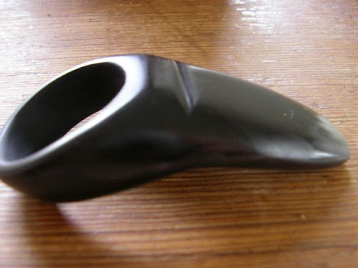

Tulipahan tossa iltapuhteena tehtyä tommonen "laukasulaite"
Nyt on vaan niin pimeää ettei enää näe kokeilla nuolen kanssa.
Vähän oudolta tuntuu,mitä tuossa muutaman kerran kokeilin ilman nuolta vähän vetää jousta vireeseen.
Huomenna sitten tuloksia.
Ja kuvia. |
| Back to top |
woodcutter
Joined: 10 Sep 2009 Posts: 167 Location: Muurame
Posted: 26.07.2010 16:34 Post subject: |

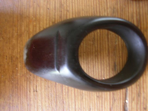

Tässäpä kuvia.
Tuli ihan pikkusen liian leveä tuosta juuresta.
Täytyy vähän kaventaa.
Ihan mukava ampua tuon sormuksen kanssa.
Ainut varjouoli on että joutuu käyttämääm D-silmukkaa.
Sormus liukuu helposti jänteellä ettei pysty ampumaan ilman silmukkaa.
Tietysti jos tekis jänteen ihan sormusta varten eli tekis pienet kohoumat
vahvikkeeseen niin vois ampua ilman tota silmukkaa.
Nokit pitää olla myös sen verran tiukkoja että nuoli pysyy jänteellä. |

Tuon renkaan käyttö vaatii kyllä harjoitusta että saa nuolen lähtemään suoraaan.
Mitä tossa nyt vajaa 100 nuolta ammuin niin ehkä 30 nuolta lähti puhtaasti.
Syynä saattaa tosin olla se että en ole vielä kaventanut tota kieltä.
Niinkuin tuomas kirjoitti rengas pitää olla tiukka.
Mun on vähän liian väljä ja peukku tulee kipeäksi.
Laitoin vähän fylliä väliin niin ei ota enää kipeää.
Pystyy kyllä pitämään jousta vireessä kauan ton renkaan kanssa.
Vähän niinkuin taljajousella ampus.
Kannattaa kokeilla jos on mahdollisuus.
Eikä tuo ole kovin isotöinen mulla meni ehkä 3-4 tuntia kiillotuksineen.
Muotoilin sarven sahalla,rälläkkää jos ois käyttänut niin varmaan puolet vähemmän ois aikaa tuhraantunut.
Tuo mongolien nahkainen rengas on varmaan helppo tehdä.
Nahan pitää vaan olla jäykkää ja paksua.
Raakanahka toimii varmaan parhaiten,koska kielen pitää olla suht jäykkä.
Muuten se ei suojaa peukaloa laukaistessa.eikä jänne luista riittävän hyvin että saisi puhtaan laukaisun.
