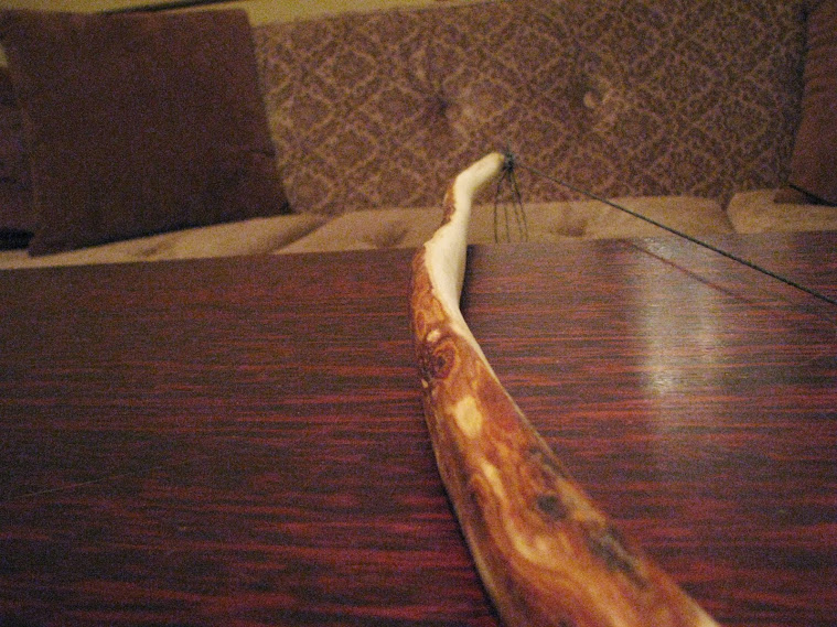

Tuosta orapihlajasta sivusin jossain viestissä. Raivailin reilu vuosi sitten pari villiintynyttä orapihlaja aitausta ja toisesta puutarhasta löytyi muutamia mukavia kepukoita. Useimmat vankat ja vähänkään suoremmat rungot oli viottuneita vähän joka suunnalta, mutta muutamia jousiksi muotoutuneita rankojakin mukaan tarttui.
Tässä on yksi, jonka veistelin siitä satsista ensimmäisten joukossa, haaveissa pitkähkö ja järeä tykki. Veistin sen aluksi n.170 senttiseksi ja melko leveäksi, mutta hylkäsin sen verstaan nurkkaan, koska siinä oli niin paljon sivuttaista kaarretta. Paakia siinä oli 75paunaa ja iloisesti lennätti nuolta. Toisen lavan venkura olisi kuitenkin kostautunut takuuvarmasti.
Jokunen päivä sitten se tarttui kätöseeni taas ja vuolaisin sen oikoseksi ja samalla lähti mitaa pituudesta ja leveydestä reippaanlaisesti. 130cm pituutta ja reilut kolme senttiä leveyttä sille jäi mitoiksi dieetin jälkeen.
Jousi on tehty vain puukkoa ja 80#mirkelipaperia käyttäen.
25tuuman vedolla vaaka näyttää 55paunaa. Tilleripuussa vetelin jousen 28tuumaan asti. Orapihlaja on sitkeä kuin perkele.
Aluksi jo miltei hylkäämäni keppi sai muodonmuutoksen jälkeen heti paikan lempparijousieni joukosta. Mukavan tuntuinen ampua ja omaa silmääni erityisesti miellyttävä luonnollinen olemus jousessa.
Tää lähtee metsälle mukaan, jahka saan hyvän setin leikkurinuolia plokkailtua sille.
Toinen lapa on kohtuullisen mutkaton ja toisessa sitten mutkaa senkin edestä. Keskellä aihiota oli syvä viottuma, joka ei kahvan kohdalla lainkaan ole haitaksi, vaan paremminkin oikein tervetullut tuomaan muotoa kädensijalle.
Mukavasti mutkalla
Nokki
Pintaa
Ja veto vielä lopuksi

Seikku, eikö olekkin aika painavan tuntuinen jousi kokoonsa nähden? Mun orapijhlajajännejousi on painavin jousi mitä mulla on ollut. Vielä kun löydät kepukan jossa kummatkin lavat tasalaatuiset.
Esa, tuskin löytyy villiintyneitä orapihlajia joista on jouseksi, ne kun tuppaavat villinä jäädä muun kasvuston jalkoihin ja kitukasvuiseksi. Itse löysin orapihlajoita(3) aidasta joka oli leikattu reilut 10 vuotta aiemmin ihan maan tasalle. Paikka oli valoisa ja ravinteikas. Kysyin isännältä josko tuosta sais muutaman ottaa harrasteluun. Toki sai. |

| J Menna wrote: | Seikku, eikö olekkin aika painavan tuntuinen jousi kokoonsa nähden? Mun orapijhlajajännejousi on painavin jousi mitä mulla on ollut. Vielä kun löydät kepukan jossa kummatkin lavat tasalaatuiset.
Juu, tiukkaa materiaa on orapihlaja. Joskus mulla oli jousikurssilla mukana muutamia orapihlajasteivejä, eikä ihan herkästi kurssilaiset uskoneet, että kyseessä oli kuivaa tavaraa. Painoa oli enemmän, mitä vielä kosteassa pihlajassa.
En muista onko ikinä sattunut pätkää, jossa ei olisi jonkinlaista kiemuraa ainakin toisessa lavassa. Ja jos on ollut suora, niin sitten ainakin propellia.
Nuo pienet mutkat ja kiertymät ei sinänsä haittaa mitään, mutta joskus joutuu raapimaan päätään hetkisen tilleröidessä. Tilleri kun saattaa näyttää oikeinkin hyvältä, mutta kun käännät jousen toisinpäin, niin näyttää ihan joltain muulta kuin hyvin tillerissä olevalta. Enemmän pitää tarkkailla tilleröidessä lapojen tasaista elämistä, kuin nättiä tasaista kaarta. _________________ www.rautasarvi.fi |

No nyt on oikean mittainen jousi! Konstailematon, uusasiallinen. Ihmeen pitkän vedon kesti, 28" tilleripuussa. Voi olla liian kova rasitus jos sitä vetoa käyttää säännöllisesti. |
