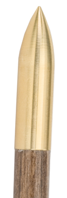

Viime kesän saldoa oli myös pari kourallista messinkikärkiä. Painot taisivat olla 6-10g luokkaa. Kierrettä en niihin vääntänyt mutta ei sekään mahdotonta olisi. M6 vakiokierre on vaan niin pirun hienolla (1mm) nousulla, että saa ruuvata ranteensä tärveelle ennen kun se on pohjassa.
Simo muistaakseni osti snadin kasan niitä kärkiä pilkkahinnalla. Miten lienevät pelittäneet?
Hieman työlästä niiden tekeminen tosiaan on eikä niillä varmasti rikastumaan pääse. "Työohjeena" seuraava: Ota pätkä 8mm messinkitankoa, hio tai sorvaa kärki teräväksi, katkaise sopivaan mittaan, käännä pätkä ympäri ja poraa ensin keskitysterällä alkureikä ja poraa sitten n. 10-15mm syvä reikä 6mm terällä, viimeistele pinta viilalla ja hiomakankaalla. Keskitysterällä kannattaa porata niin syvä alkureikä, että reiän reunaviisteestä tulee terävä. Istuu sulavammin nuolivarteen kuin pykäläreunainen.
Pituus/painosuhdetta en muista mutta parilla kokeilulla löytynee sopiva. _________________ I sometimes think that God in creating man somewhat overestimated his ability.

Messinkikärki kierteillä pysyy - nimenomaan sylinterimäinen reikä jengoilla. Kestänee ilman liimaakin, kunhan muistaa välillä tarkistaa, ettei ole löystynyt; puu kun tuppaa elämään kosteuden ja lämpötilan mukana. Itse olen käyttänyt kahden tunnin Aralditia noposaan kovettuvan sijaan, niin ehtii useammankin nuolenkärjen kierrellä yhdellä liimasatsin sekoituksella. Ei ole yhtään kärkeä jäänyt taustaan. Kierrätys hajonneista nuolista uusiin ei tosin epoksin käytön kanssa onnistu, mutta eipähän tule sättimisiä rikkoutuneiden hiilareiden omistajiltakaan.
Kerran sain sylinterimäisen reiän sijaan kartiomaisella lävellä ja jengoilla olevia 70 grainin kärkiä. Eivät pysyneet. Liima kyllä piti, mutta puu pehmeämpänä antoi periksi, kun kiskoi tiukasta kuitulevypakasta nuolta irti. Sitten vaan Leathermanilla kaivelua ja kärjen kalastelua...
Kannataisiko nuo kuumaliimatut ostonuolet käsitellä ennen käyttöönottoa kuumentamalla ja painamallä kärki kiinni edellä esitetyllä tavalla...? |

Aluksi oli minullakin ongelmia tuon kartiokärjen irtoilun kanssa,mutta kun vaihdoin kuumaliimaan ja tein viilasta työkalun jolla kärjen kartion pinnan saa naarmutettua,niin ongelma katosi.
Lisäksi kannatta kärkikartio puhdistaa esim. asetoonilla tai teollisuusalkoholilla ennen liimausta.
Taitaa nyt olla parivuotta edellisestä kärjen irtoamisesta,lojautin maastoradalla ohi ja kiveen,kärki lensi jonnekkin huuthelkkariin.
Lempijouseni on 55# lonkkari joka heittää käyttämiäni keppejä n.175 fiittiä,jopa kantoihin tällätyt judot pysyvät paikoillaan.
Tuohon omituiseen kaluston kieltoon törmäsin Helsingissä asuessani Tellin radoilla joissa kiellettiin combokärjen käyttäminen sillä verukkeella että ne kuulema tuhoavat taustoja,ilmeeni oli varmasti näkemisen arvoinen kun eräs patu tuli selittämään että: -Käytät poika laittomia kärkiä.
Käytinkin siitä lähtien omaa pakkaa ettei seura tarpeettomasti köyhdy. |

Onko tuo kuumaliima siis sellaista, jota levitetään liimapistoolilla???
Itsekin juuri tilasin mukkanuolelta nuolia, saa sitten nähdä miten kestää... |

| Kyllä on. Liimapatruunan sulatus onnistuu ihan hyvin kynttilänkin avulla, mutta pistooli on kieltämättä oikein kätevä. |

Hieraisen ensiksi lämmitetystä puikonkärjestä liimaa nuolen kartioon ja lämmitän puhdistetun ja kartiostaan "kraappitun" kärjen kynttilällä tai kuumailmapistoolilla ja pyöräytän sitten kärjen paikoilleen,kannattaa painaa kärkeä kevyesti jotain sopivaa alustaa vasten hetken kunnes kärki on hieman jäähtynyt.
Kärjen pyöräytys siksi että liima leviäisi tasaisesti,liiman määrässä ei kannata liioitella.
Mukkanuolikin myy aivan asiallista kuumaliimaa,kärjet ovat silläkin pysyneet. |

| Kuumaliimaa on kahdenlaista, vahvasti sitovaa ja halpiskamaa. Kannattaa käyttää ensimmäistä, halpisliima ei pidä. Se on yleensä jotenkin rasvamaisen liukasta eikä pidä kärkiä paikallaan kovin hyvin. Paketissa usein mainitaan jos on vahvasti sitovaa. Kokeille vaikka lämmittämällä rosterilusikka kynttilän päällä ja sulata siihen hieman liimaa. Kun se on jäähtynyt niin yritä irroittaa. Jos irtoaa helposti on halpista, jos täytyy puukolla veistellä irti on hyvää... |

Miten näistä saa tuon kärjen irti?
Tuli sitten tilattua hiukan liian pitkiä, ja pitäisi lyhentää...
Näissä on siis kierreholkki, eli saa vaihdettua taulu- ja leikkurikärkien välillä...
Kuumennustako, ja millä?
Mitenkäs takaisin kiinnitys, nuoli kun on ilmeisesti lakattu, pitääkö liima lakatulla pinnalla, vai tuleeko sinne kärkiholkin sisään menevään osaan kartio?  |

Lämmität ja pyöräytät irti,nuoliaihion kärkeen tulee kartio (jonka aste määrää en nyt kirveelläkään muista) jonka saa tehtyä tarkoitukseen valmistetulla työkalulla tai nauha/lautashiomakoneella sopivaa ohjaria käyttäen.
Noita kärkikartion "sorvaus" työkaluja pitäisi löytyä jousiliikkeistä. |

| Kartio on 5 astetta. Jousiammuntaliikkeistä saa teroittimia joilla saa sopivan kartio, pirun kalliita vain, jotain 15 ?... kannattaa mun mielestä silti pitkän pälle kun ei tarvi puukolla ja hiekkapaperilla nysvätä. Hyvälaatuisella kuumaliimalla saa kiinni ja on siihe varmaan jotain erityislimojakin. Jos niissä on kierre sisäpuolella, niin ei tarvitse liimatakaan. |

Joo tuossa kokeilinkin, sytkärillä lämmittämällä lähtee hyvin irti...
Tuollainen kartioteroitin löytyikin Sherwood Shopista muovisena versiona jopa 4,50?...
Täytynee odotella, että tuo saapuu, ja viskellä siihen asti hiilikuitukepeillä... |

| Olen käyttänyt tavallista puuliimaa kartiokärkien kiinnitykseen. Hyvin kun putsaa kärjen niin pysyy tälläkin. Hyvin vähän on kärkiä irtoillut, ja mielestäni mukavampaa käyttää kuin kuumaliima. Ja lämmittämällä lähtee näinkin liimattu kärki helposti irti. |

Ite huomasin ensimmäisiä kärkiä kuumaliimalla liimatessani, että kun lämmitin vain kärkeä (jonka sisälle olin veistellyt kuumaliimaa) mutta en tajunnut lämmittää myös nuolen kärkeä juuri ennen nuolen painamista kärjen sisään, liima ei ottanutkaan kovin hyvin kiinni.
Tota puuliimaakin vois joskus kokeilla. Kärjet kun tuppaa silti irtoileen kuumaliimalla jos tulee taulusta ohilaukauksia ja osuu lautaseinään, pelkkä kova tärähdys saattaa irrottaa kärjen joka jää seinään ja nuoli on maassa. _________________ -JTAhola- |
