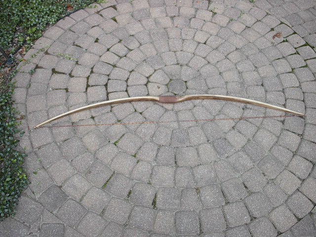

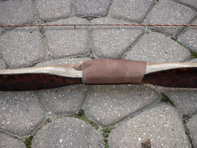

Tuo on tyypillinen leveän jousen sivuprofiili eli jousen jossa on leveämmät lavat ja kapeampi kädensija. Amerikkalaisten suosima malli mutta hieman työläämpi kuin ilman kädensijaa olevana. Itse tein jouset tälläisiksi jonka opin kymmenien tekemieni jousten jälkeen ja kutsun tätä primitiivijouseksi.

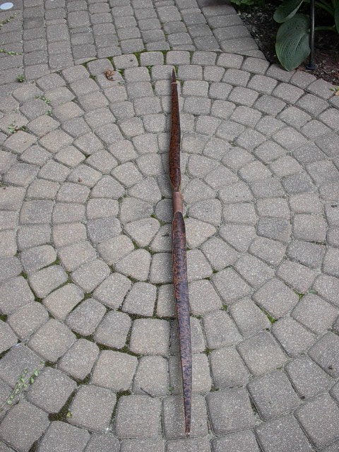

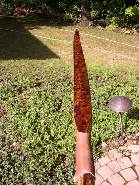

Tässä esimerkki ELB:istä eli EnglishLongBow:sta eli englantilaisesta pitkäjousesta joka usein omaa poikkileikkauksena täysin pyöreät lavankärjet ja pyöreän vatsan ja jäykähkön tai taipuisan kädensijan ja jousen leveys kädensijasta on 2.5 - 3.2cm ja lavat kapenevat samasta leveydestä kohti kärkiä. ELB on vaati usein erityisen puristuslujaa puuta vatsapuolelle ettei hiusmurtumia pääse syntymään pyöreästä vatsasta johtuen ja selkä on usein littana.
http://www.primitivearcher.com/dc/user_files/11984.jpg
http://www.primitivearcher.com/dc/user_files/11983.jpg
http://www.primitivearcher.com/dc/user_files/11980.jpg
http://www.primitivearcher.com/dc/user_files/11982.jpg
http://www.primitivearcher.com/dc/user_files/11981.jpg

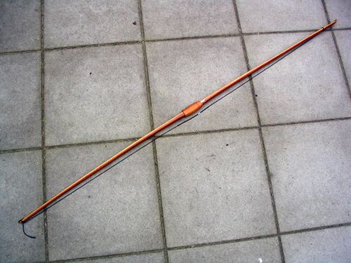

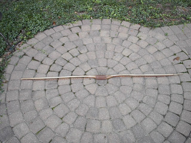

Tässä on vielä tuollainen ensimmäisen piirroksen kaltainen Flatbow jousi mitä amerikkalaiset rakentavat alituisesti.
http://www.primitivearcher.com/dc/user_files/11973.jpg
http://www.primitivearcher.com/dc/user_files/11971.jpg
http://www.primitivearcher.com/dc/user_files/11972.jpg
http://www.primitivearcher.com/dc/user_files/11974.jpg
http://www.primitivearcher.com/dc/user_files/11970.jpg
